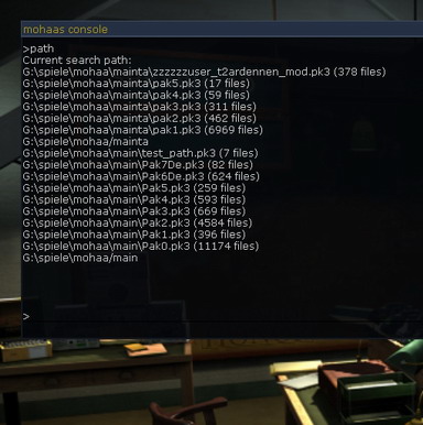

dort wo deine datei "moh_spearhead.exe" ist, dort sind ja diverse unterordner..... einer davon ist der mainta-ordner...... ein anderer der main-ordner! dieser beinhaltet die pk3-dateien von allied assault - der basis damit spearhead überhaupt funzt. sh ist lediglich ne erweiterung und benötigt AA......... und greift beim start auch auf diese dateien zurück. dort sind die allermeisten animationsdateien, texturen, modelle sounds und eben der ganze kärschel.......... wenn hier custom-pk3's drinnen sind, können diese auch bei sh stören.........
checke mal für dich deine pfade. öffne die konsole in sh und tippe mal "path" ein. dann liest das game alle pk3-dateien aus und zeigt sie dir mit pfad an. könnte z.b. so aussehen...
also ohne diese standard-sachen im main-ordner würde sh vermutlich überhaupt nicht laufen. dein sh läuft doch fehlerfrei, oder?
