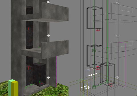

Hab nochmal nach langer Zeit MoHAA-SH ausgepackt und, naja, mappen macht Spaß ^^. Nachteil: Scripten nicht !
Die Sache mal kurz:
Möchte eine Paternosteraufzug machen. Problem ist dass dafür waitmove ja nicht geht, da die Kabinen ja nacheinander fahren und das ja nicht gewollt ist. Alle Kabinen (8x )sollen gleichzeitg starten und ein und dem selben path folgen.
Hat da zufällig einer mal einen Ansatz/Idee? Steh da als Noob irgendwie auf´m Schlauch.
LG
MrB

Test Map : Klick
Minimalstes was geht. 1 Kabine die fährt mit Script.
Geschoßhöhe ist noch variabel, da ich erst anfange zu bauen, wenn es denn auch geht. Obwohl, so ein Selbstmordschacht hätte ja auch was ^^

ich hab deine map mal gestartet... und der 1-kabinen-padernoster läuft ja schon ganz gut.... ich denke, noch die anderen kabinen eingefügt und vorerstmal jede kabine einzeln mit den geleichen threadeinträgen bewegt.... sollte schon ganz gut aussehen....
ein problem wird nur sein, das richtige tempo mit speed hinzubekommen....... denn zwischen den kabinen soll ja in der vertikalbewegung kein spalt entstehen...... und andererseits dürfen die kabinen in der horizontalbewegung nicht ineinander laufen.... kritisch wirds da an den ecken........
eine ständige abstandsmessung und speed-korrektur könnte da helfen.. dürfte aber eher komplziert werden...... jedenfalls nach jetzigen gedankenstand meinerseits
deswegen denke ich im augenblick über ein 3d-model nach, das die bewegung steuert.... dann müßten nur noch die kabinen mit bind-befehlen rangehängt werden....

hier mein augenblicklichs map-script, dass grundsätzlich auf deinem thread und der art deiner kabinenerstellung basiert.
mapscript für 1.bsp by cubus 04.12.11 main: // set scoreboard messages setcvar "g_obj_alliedtext1" "" setcvar "g_obj_alliedtext2" "" setcvar "g_obj_alliedtext3" "" setcvar "g_obj_axistext1" "" setcvar "g_obj_axistext2" "" setcvar "g_obj_axistext3" "" setcvar "g_scoreboardpic" "none" // call additional stuff for playing this map round based is needed if(level.roundbased) thread roundbasedthread level waittill prespawn //*** Precache Dm Stuff exec global/DMprecache.scr //level.script = maps/dm/rotation.scr level.script = maps/dm/1.scr //exec global/ambient.scr rotation.scr level waittill spawn level.speed = 80 $aufzug1 thread aufzug1_setup $aufzug2 thread aufzug2_setup $aufzug3 thread aufzug3_setup end aufzug1_setup: $walls_aufzug1 bind $aufzug1 while(1) { $aufzug1 moveto $wegpunkt2_aufzug1 $aufzug1 speed level.speed $aufzug1 waitmove $aufzug1 moveto $wegpunkt3_aufzug1 $aufzug1 speed level.speed $aufzug1 waitmove $aufzug1 moveto $wegpunkt4_aufzug1 $aufzug1 speed level.speed $aufzug1 waitmove $aufzug1 moveto $wegpunkt1_aufzug1 $aufzug1 speed level.speed $aufzug1 waitmove } end aufzug2_setup: $walls_aufzug2 bind $aufzug2 while(1) { $aufzug2 moveto $wegpunkt4_aufzug1 $aufzug2 speed level.speed $aufzug2 waitmove $aufzug2 moveto $wegpunkt1_aufzug1 $aufzug2 speed level.speed $aufzug2 waitmove $aufzug2 moveto $wegpunkt2_aufzug1 $aufzug2 speed level.speed $aufzug2 waitmove $aufzug2 moveto $wegpunkt3_aufzug1 $aufzug2 speed level.speed $aufzug2 waitmove } end aufzug3_setup: $walls_aufzug3 bind $aufzug3 while(1) { $aufzug3 moveto $wegpunkt4_aufzug1 $aufzug3 speed level.speed $aufzug3 waitmove $aufzug3 moveto $wegpunkt1_aufzug1 $aufzug3 speed level.speed $aufzug3 waitmove $aufzug3 moveto $wegpunkt2_aufzug1 $aufzug3 speed level.speed $aufzug3 waitmove $aufzug3 moveto $wegpunkt3_aufzug1 $aufzug3 speed level.speed $aufzug3 waitmove } end
ich habe gegenwärtig nur 3 kabinen in der map drinnen, die auf der linken seite runterkommen (kabine 2 u. 3) die kabine 1 ist noch deine originale.
die abstände zwischen den kabinen ist so eingestellt, dass die kabinen an den unteren bzw. oberen richtungswechseln nicht ineinanderlaufen.... das ist die hauptschwierigkeit. durch diesen abstand kommt es in den ecken nicht zu überschneidungen, jedoch bleibt ein lücke zwischen den kabinen in der vertikalbewegung.
was blöde ist, da sich hier ein player verstecken bzw. einklemmen kann.
ich bin am überlegen, ob man an der kabinenunterseite eine nach hinten "wegklappbare" blende anbringt, die entweder zeitgesteuert nach hinten klappt oder mittels eines triggers gesteuert wird. letzteres bereitet mir etwas kopfzerbrechen. ich weiß nicht wirklich, ob das überhaupt geht.... muß ich mich mal extern schlaumachen.
zeitgesteuert ist ein wenig gefummel, dürfte aber am einfachsten zu lösen sein.
ich will jetzt erstmal was essen, vielleicht probiere ich es dann mal mit einer klappe.
achja, in den threads habe ich das kabinentempo mit einer variabel versehen. so muß man den wert nur einaml im script einstellen level.speed = 80 im abschnitt level waittill spawn.
schon sausen alle kabinen im gleichen tempo. muß jedoch vor dem threadaufruf zur kabinensteuerung erfolgen. theoretisch könnte man dann während des mapablaufs auch die geschwindigkeit der kabinen verändern. ob's enen sinn macht?
noch ein... achja.. ich mappe grundsätzlich nur mit spearhaed-radianten und compile deshalb auch nur für spearhead..... die bsp habe ich mittels hex-editor auf AA umgestellt. sollte also auch bei dir laufen.
map-file und was dazu gehört schicke ich an deine e-mail. stand siehe oben

Hab da noch ein bisschen rumgespielt und somit 9 Kabinen zum laufen gebracht. Ohne Kollisionen usw.. Hab´s dir mal per Mail geschickt.
Mir reicht´s so eigentlich.
Oder was meinst du ?

ich habe mal in einer testmap eine scriptfunktion integriert, wo die distanz zwischen dem player und einem bestimmten target ständig bestimmt wird.
Das ganze basiert auf einer funktion
local.distance = vector_length ($target1.origin - $player.origin).
so oder ähnlich kann ich mir die möglichkeit vorstellen, dass bei einer bestimmten entfernung der kabine (oder der klappbaren schürze) zu einem der eck- bzw. zielpunkte - z.B. punkt 4 die schürze nach hinten klappt. nach dem passieren des punktes 1 und dem erreichen einer zu deffinierenden entfernung von xx einheiten klappt die schürze wieder vor, der player kann in den oberen geschoßen nicht zwischen die kabinen geraten.
ne andere möglichkeit wäre, dass man auf höhe - odere ein stückchen tiefer- einer kellerdecke ein zwischenziel setzt, nach dem passieren dieser markierung wird die schürze geklappt. ebenso beim aufwärtsfahren.
beide varianten müßten natürlich auch am oberen ende des aufzugs umgestzt werden.
für die dritte kabine würde es in der oben als zweites genannten variante etwa wie folgt aussehen:
aufzug3_setup:
$aufzug3_gelenk bind $aufzug3
$aufzug3_klappe bind $aufzug3_gelenk
while(1)
$aufzug3 moveto $wegpunkt4a_aufzug1
$aufzug3 waitmove
$aufzug3_gelenk.angles = "0 0 90"
$aufzug3 waitmove
$aufzug3 waitmove
$aufzug3 moveto $wegpunkt1a_aufzug1
$aufzug3 waitmove
$aufzug3_gelenk.angles = "0 0 0"
$aufzug3 moveto $wegpunkt2a_aufzug1
$aufzug3 waitmove
$aufzug3 waitmove
$aufzug3 waitmove
$aufzug3 moveto $wegpunkt3a_aufzug1
$aufzug3 waitmove
end
$aufzug3_gelenk ist ein script_origin, dass an der unteren, vorderen kante der kabine angebracht wird, $aufzug3_klappe ist ein brush als script_object, der ebenfalls an der vorderen unteren kante hängt, die länge ist so wählen, dass dieser brush etwa 1-2 units oberhalb der vorgängerkabine (kabine 2) endet.
mit den bind-befehlen wird das ganze zusammengekoppelt, im ablaufthread wird die klappe mittels "$aufzug3_gelenk.angles" vor oder zurückgeklappt.
die mit a indizierten waypoints müßten zuerst neu gesetzt werden und die verbindungen entsprechend neu eingestellt werden. also von 1 -> 1a -> 2a -> 2 -> 3 -> 3a -> 4a -> 4
ich bin mir allerdings eben nicht sicher, ob das überhaupt nötig, da ja die waypoints direkt angesteuert werden...... muß mal versucht werden
falls.............. ja falls du jedoch nur in der untersten und oberbersten ebene ein-aussteigen willst - also im bereich der horzontalbewegung , den "techinkräumen" :-) - solltest du die mal gedanken machen,
ob du nicht player-clips seitlich an die kabinen ranhängen willst. damit dürfte der player ebenfalls nicht zwischen die kabinen geraten.
du müßtest ggf. die breite der gesamtkonstruktion etwas moddifizieren, damit die benötigte breite der playerclips nicht dazu führt, dass beim vertikalverkehr eine der vorbeifahrenden kabinen dadurch blockiert wird.
falls jedoch ein player so doof ist und sich unten bewußt unter eine kabine drängt und er dadurch zerquescht wird und der gesamte padernoster in seinem ablauf gestört wird.......... lol..... da hilft eigentlich nur ein bann vom server... doof bleibt doof, da helfen auch keine script-tricks mehr.

joop... er oben gepostete thread funzt.... und gefällt mir vom ablauf her eigentlich ganz gut
ich habe die ursprüngliche map mit den 3 kabinen entsprechend ergänzt......
wenn du willst, kann ich dir ja die dateien schicken, wenn du noch was damit anfangen willst
