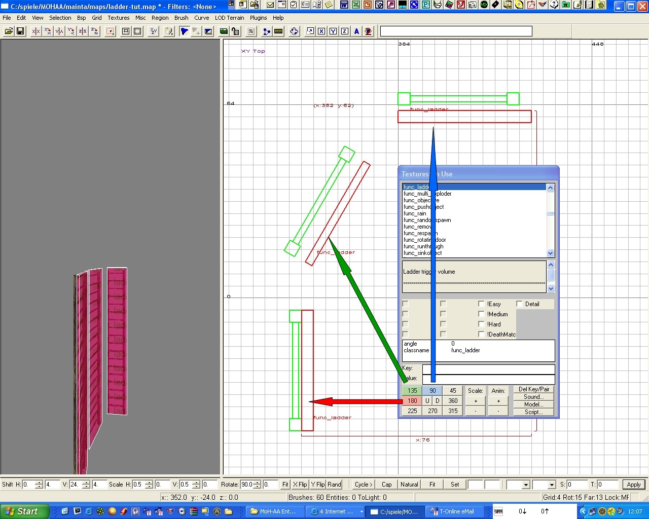

hier mal zur wiederholung:
- leiter aus brushes bauen ( diese ist nur zierde und hat keine funktion)
- auf der seite, wo du hochgehen willst einen brush vom fuss der leiter bis knapp übers ende der leiter ziehen
- diesen selektiert lassen und RMT auf diesem brush ausführen. es öffnet sich die entity-liste
- gehe in der liste auf "func" -> ladder
- brush immernoch selektiert lassen
- öffne danach mit Taste-N das entity-menü
- suche im linken unteren bereich die grad-zahl, die deiner aufstiegsrichtung entspricht.
- bestimme diese richtung in der 2d-darufsicht deines radianten
- klicke die gradzahl die du ermittelt hast.
für andere richtungen entsprechend vorgehen.
!wichtig! am ende der leiter, dort wo man die nächste ebene erreicht, hüpft die spielerfigur über das ende des func-ladder-brushes.
hier muß also ein entsprechend großer freiraum "über" dem ende des brushes sein. ca. 144 einheiten würde ich mindestens ansetzen.

im tutorial - in welchem auch immer - steht vielleicht schon angle 90. nur in deinem fall ist die richtung, von wo du aufsteigst nicht 90, sondern 270
1.)
- markiere den ladder-brush
- drücke N-taste zum öffnen entity-menü
- wähle in oberer liste den eintrag angle 90
- dieser wird jetzt bei key und value dargestellt
- ändere den eintrag value auf 270 oder klicke auf das feld 270
- drücke enter zum übernehmen
- deselektieren
2.)
markiere erneut den ladder-brush und ziehe ihn auf ganze breite der leiter. so ist es etwas leichter, diese dann auch im eifer des gefechts zu erwischen :-)
compilen und dein "stairway to heaven" sollte funzen.

aber woher weiß ich worauf sich die "angegebene Zahl nun richtet? welche ansicht im mohradianten ist dafür die beste?

cubus25. November 2006
im vorteil ist wer lesen kann. ich habe in diesem thread einige posts vorher was über 2d-draufsicht geschrieben....... mit bildchen. ich dachte eigentlich, das wäre soweit verständlich gewesen ;( ;( ;(

nochmal zu den ansichten. ich weiß nicht, welche einstellung du in den preferences vorgenommen hast.
ich persönlich bevorzug die dritte einstellung bei "view/rendering" dann hast du im radi
links oben - 3d-Ansicht
rechts oben - draufsicht
links unten - seitenansicht
rechts unten - vorderansicht.
