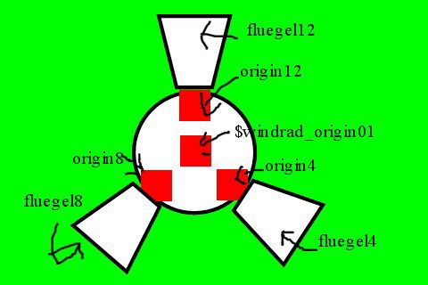

cubus31. Januar 2007
also... ich kenne ja bereits einen teil der map
folgendes mußt du machen....
setze dort, wo die flügel an die nabe anstoßen drei zusätzliche script_origin.
nenne sie reihum....
key: $targetname value: origin12
key: $targetname value: origin4
key: $targetname value: origin8
mache aus jedem flügel ein einzelnes script_objekt, und vergebe jeweils die namen
key: $targetname value: fluegel12
key: $targetname value: fluegel4
key: $targetname value: fluegel8
dann im script

soweit mal fürs erste rad........ die angaben $origin12 rotatey 2 usw. mußte mal testen. vielleicht muß da dochnoch was anderes hin.
kann gerade kein radi öffnen.........
dann deaktiviere mal noch den threadaufruf
thread rotor2_setup mit zwei // vornedran. das script versucht sonst, den thread zu starten, aber er ist nicht vorhanden. kann fehler bringen
