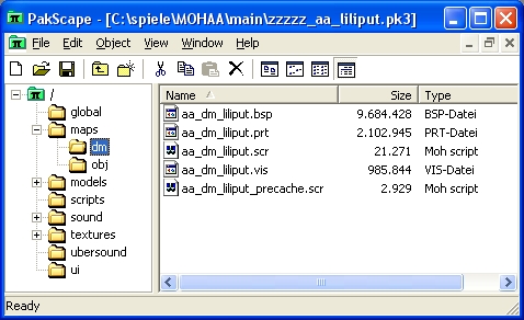

- du hast eine leere pk3 erstellt?
- in dieser pk3 einen unterordner mit namen maps und dort einen weiteren unterordner mit namen dm eingerichtet?
- du hast deiner bsp den namen dm_datei.bsp gegeben?
- markiere die von dir zuvor genannten dateien und kopiere sie in die pk3 in den unterordner dm hinein
- speichere deine pk3 mal unter folgendem namen zzzuser_dapion.pk3
hier nochmal ein schemabild
für dich ist nur die sache mit dem maps-verzeichnis relevant
ps: hast du dm-spawnpoints in deiner map drinnen?

ok, den ersten fehler sehe ich.
bei pakscape hab ich keine unterordner.
alles was ich gemacht habe ist die 4 einzelnen dateien in den pakscape gezogen und dann eine pk3 erstellt.
probiere es gerade nochmal aus...
das andere mit dem dateinamen...heißt bei mir county.bsp etc
sehe aber das bei dir noch ein _dm_dranhängt.
relevant???

THXXXXXXXX cubus,
mein fehler waren die unterordner...die fehlten mir.
